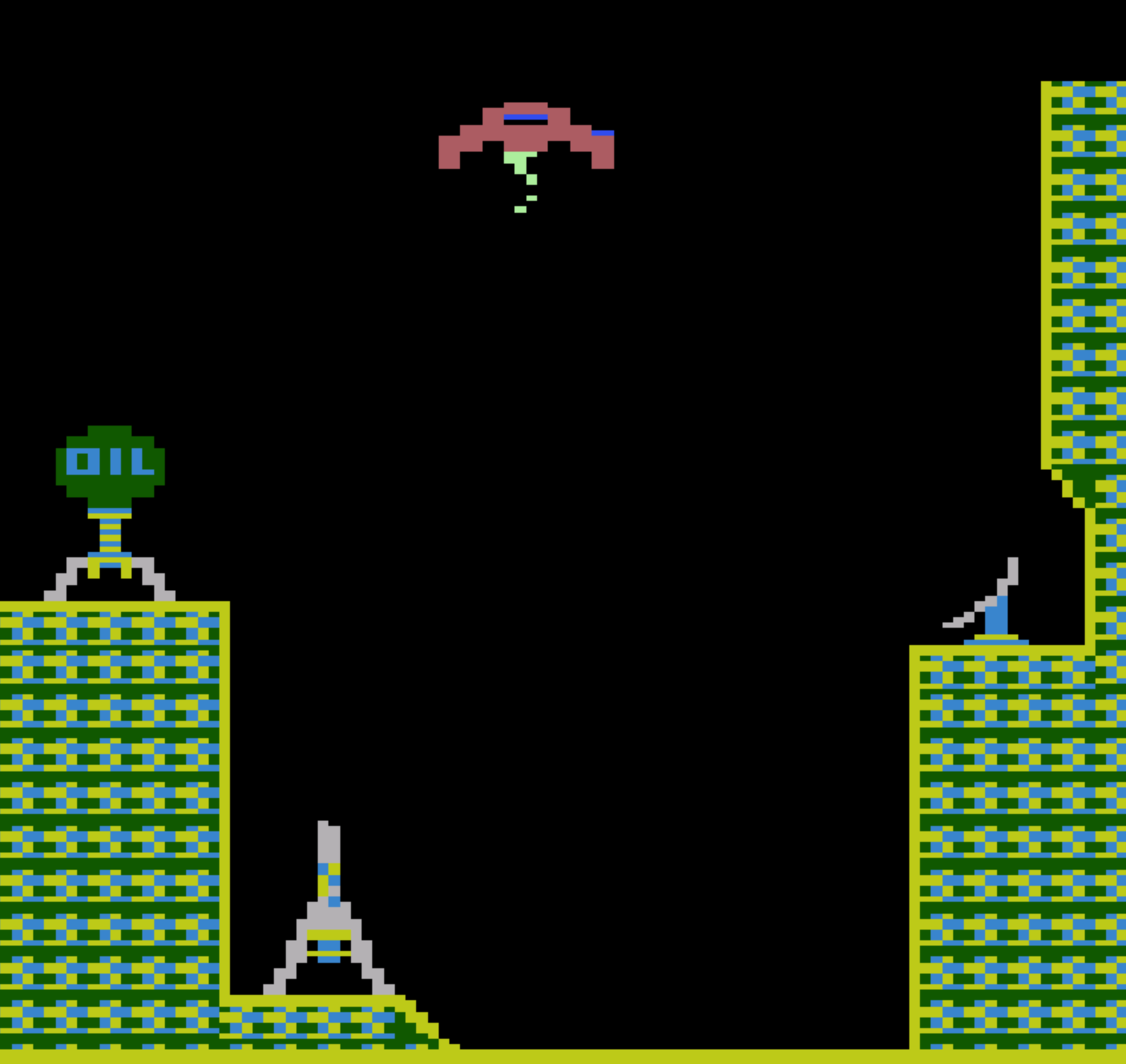

Schießt man nun einen Missile z.B. von einem Raumschiff ab, dann hat man ja zunächst die horizontale Position des Missiles, trifft das Missile auf einen Charakter, dann kommt es zu einer entsprechenden Änderung des Kollisionsregisters dieses Missiles, was man direkt abfragen kann. Kommt es zu einer Kollision, dann springe ich in eine entsprechende Subroutine, wo alles weitere verarbeitet wird... so weit, so gut.
Nun gehen aber die Probleme erst los, denn wenn man das Missile etwas schneller haben möchte, dann wird man 2-3 vertikale Steps nach unten machen und muss ganz genau beachten, was man denn trifft. Man wird also nur einen "in etwa" genauen Wert für die vertikale Ebene bekommen und muss diesen Wert korrigieren, wenn man das getroffene Element z.B. explodieren lassen will. Das Gleiche gilt für die horizontale Position, denn das Missile hat ja eine viel feinere Auflösung, als das Charakterelement. Auch diese Position muss korrigiert werden. Ganz schwierig wird es, wenn man die Element (ich nenne sie Items) aus mehreren Charaktern aufbaut und die Items auch noch verschieden hoch sind und verschieden geformt sind. Meine Items sind z.B. aus 12 bzw. 6 Charaktern aufgebaut. Auf den Bildschirm geprintet werden diese Items meanderförmig von links oben nach rechts unten. Auch die Explosion wird so animiert geprintet, da ich hier die gleiche Printroutine nehme. Hier 3 Items, alle verschieden aufgebaut:
Meine Korrekturroutine muss also zwingend sicher bei Kollision den linken oberen Startpunkt des Items finden, der kann dann im Item liegen, oder aber auch völlig in der Luft sein. Und hier wird es schwierig...
Aber der Reihe nach! Zuerst muss man also den Wert des Missiles in den Charakterwert umrechnen: Vertikale Umrechnung: Y-Wert (-32):8 - z.B. unterste Charakterlinie ist bei ANTIC 4 bei 24. Unterster PM-Bereich liegt ja bei 224. 224-32= 192 -> 192:8=24 Horizontale Umrechnung: X-Wert (-48):4 - z.B. rechte Seite des Bildschirmes bei ANTIC 4 ist bei 40. Weitester rechter Wert des PM-Bereiches ist ja 208. 208-48=160 -> 160:4=40

und schon hat man in etwa die Position, wo man das Item getroffen hat. Danach kommt die eigentliche Korrektur und Anpassung, bis man die genaue Startadresse hat, wo die animierte Explosion beginnt......
Die Logik dazu folgt im nächsten Post!
Meine ganzen Korrekturroutinen zielten darauf ab, den linken und rechten Rand abzufragen - oben und unten, auf Null zu prüfen und so den richtigen Startpunkt zu bekommen. Je mehr Abfragen und je lnger der Code dafür wurde, desto genauer wurde auch der Startpunkt, aber leider gab es immer wieder kleinere und größere Ausreißer. Was man zwingend braucht - und das hatten wir genau so schon mal kurz auf der NOMAM angesprochen - ist ein klar definierter Startpunkt für x und für y! Und man sollte seine Items dementsprechend vorher (!) ein wenig planen. Gut, wenn die Dinger immer auf dem gleichen Bode stehen. Bei mir ist das tatsächlich der Fall und entspricht Charakter Nr. 2. Ich gehe also mit der vertikalen zuvor berechneten Position weiter nach unten, bis ich den entsprechenden Boden treffe (Charakter Nr.2):

Im nächsten Schritt frage ich ab, was links unten im Item steht und wenn ich den entsprechenden Charakter gefunden habe muss ich nur noch drei Zeilen hoch gehen und dann habe ich die exakte Startposition für die animierte Explosion. Den folgenden Code muss man noch optimieren (habe ich erst gestern erstellt). Ich führe ihn insgesamt dreimal aus - jeweils um ein x-Wert weiter nach links (weil die maximale Breite ja 3 Charakter beträgt und der Schuss ja ganz rechts außen des Item treffen könnte). Diese drei Abfragen kann man als Schleife noch zusammenfassen, was ich hier noch nicht umgesetzt habe...
